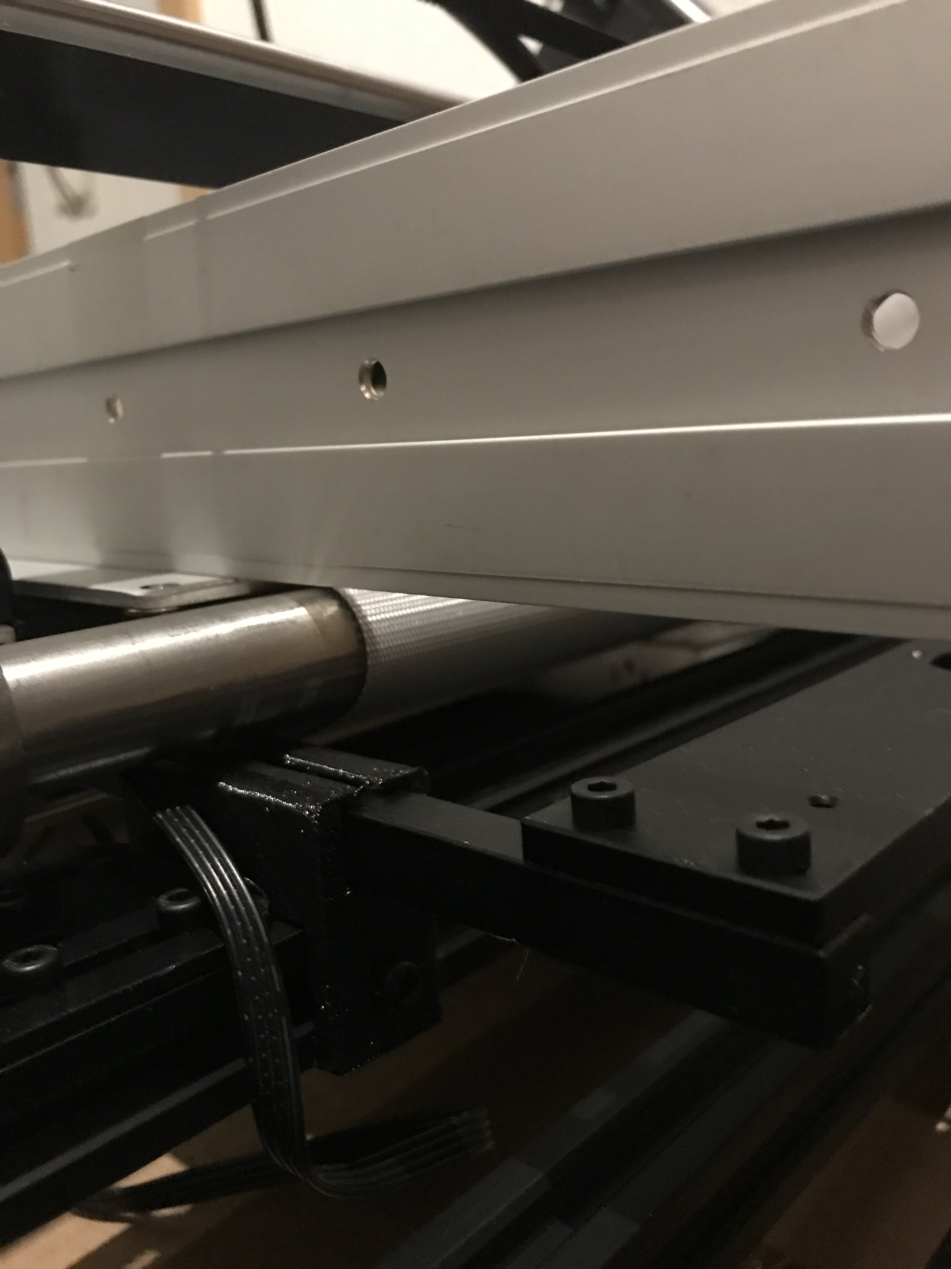

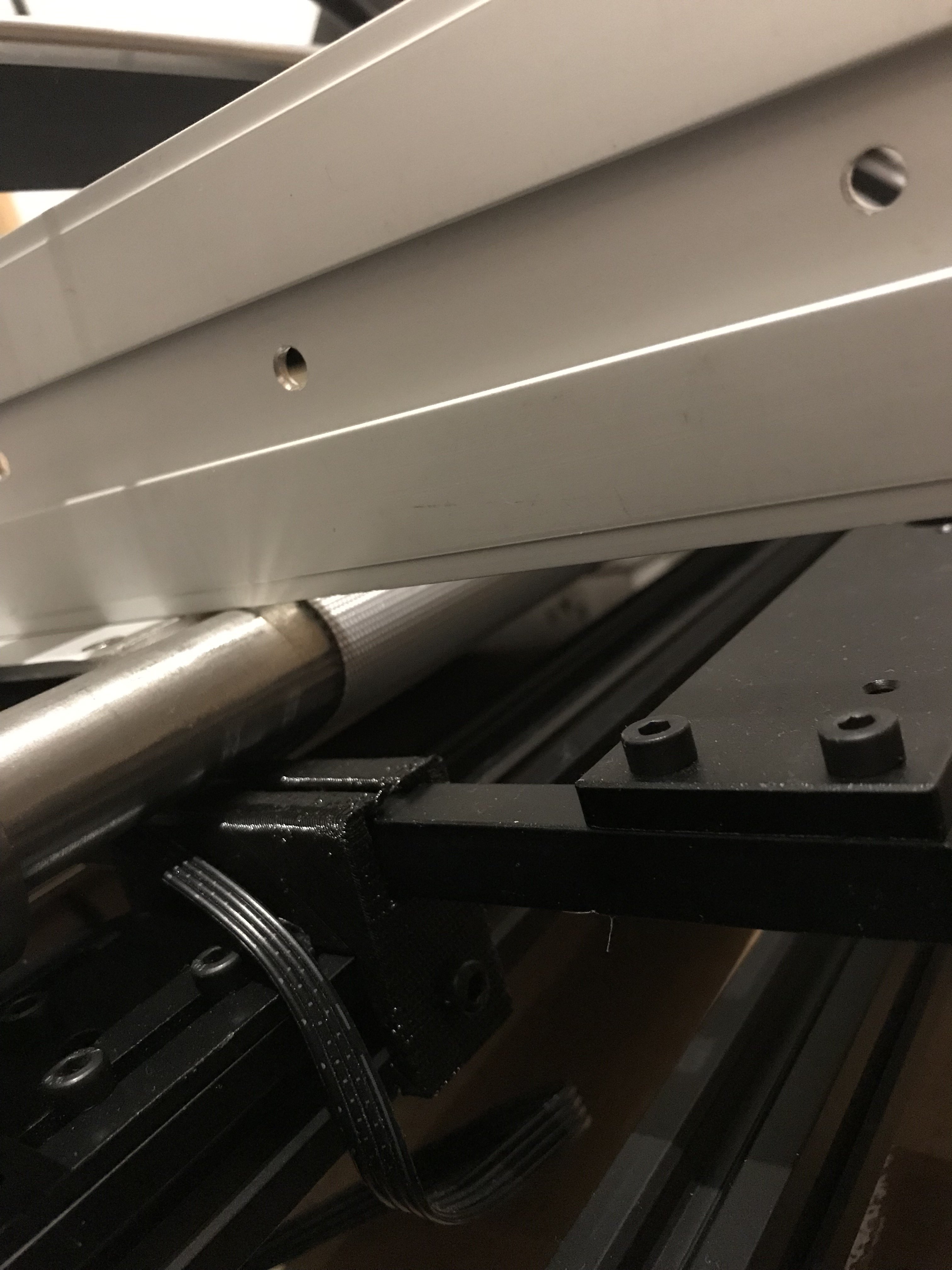

Wie hoch stelle ich die Bed Oberkante ein? Soll sie auf der gleichen Höhe wie die Wellen sein oder etwas höher? Ich bin noch etwas höher als die Wellen.
Aktuelle Einstellung
Bündig

Hallo Christian,
bestenfalls so, das das Heatbed etwas 2-5mm oberhalb der Rollen steht, damit sich das Bauteil am ende auch Sauber lösen kann.

Hallo Christian,
Das Problem an dieser Stelle ist, das für einen Abstand >2mm die Schrauben zu Kurz sind und zusätzlich die Federn entlastet, also in nicht vorgespannter Lage sind.
